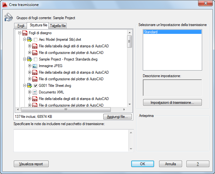

  3. Selezionare l'elemento, fare clic con il pulsante destro del mouse, quindi scegliere eTransmit.
    Viene visualizzata la finestra di dialogo Crea trasmissione.
  4. Nella scheda Struttura file o Tabella file, selezionare i componenti da includere nel pacchetto elettronico.
    Nella scheda Struttura file sono visualizzati i file inclusi ordinati per tipo. Nella scheda Tabella file sono visualizzati tutti i file in una vista elenco. È possibile ordinare questo elenco per nome, percorso, tipo, versione, dimensioni e data.
  5. Fare clic su OK per avviare la trasmissione elettronica.
