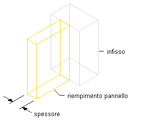

Impostazione dello spessore del pannello di riempimento
Dopo aver creato una definizione di riempimento, è possibile assegnarla a qualunque cella di una griglia di un muro non portante.
