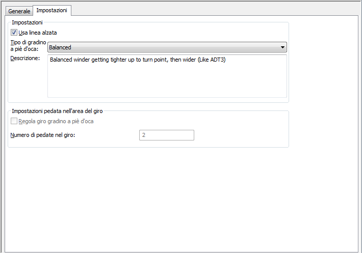

  4. Fare clic sulla scheda Impostazioni.
  5. Specificare le impostazioni dei gradini a piè d'oca.
    Per... Procedere nel modo seguente...
    Utilizzare le linee delle alzate per regolare i gradini a piè d'oca Selezionare Usa linea di alzata.
    Utilizzare le linee delle pedate per regolare i gradini a piè d'oca Deselezionare Usa linea di alzata.
    Far girare le pedate lungo tutta la lunghezza della scala Selezionare Bilanciato per Tipo di gradino a piè d'oca.
    Nota: Questo tipo è utilizzato per tutte le scale con 1/2 e 1/4 di giro create con le versioni precedenti del programma.
    Regolare separatamente tutti i gradini a piè d'oca Selezionare Manuale per Tipo di gradino a piè d'oca.
    Regolare i gradini a piè d'oca in base ad un singolo punto e ad un'area di giro Selezionare Punto singolo per Tipo di gradino a piè d'oca.
    Impostare il numero di gradini a piè d'oca da utilizzare quando viene selezionato Punto singolo per Tipo di gradino a piè d'oca Selezionare Regola giro gradino a piè d'oca e immettere un valore in Numero di pedate nel giro.
    Nota: Durante l'utilizzo del tipo Punto singolo, è importante che l'opzione Usa linea alzata sia deselezionata se il punto del giro viene collocato sul bordo o sull'angolo della scala. In caso contrario le pedate si sovrapporranno e la scala sarà difettosa. Verrà quindi visualizzata un'icona soluzione nel disegno.
  6. Al termine dell'impostazione delle proprietà dello stile di gradini a piè d'oca della scala, fare clic su OK.
