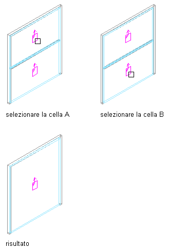

Per unire due celle di un assieme porta/finestra, attenersi alla procedura descritta di seguito.
È possibile unire soltanto celle adiacenti.
Nella maggior parte dei casi, si uniscono celle con lo stesso tipo di riempimento. La cella risultante è quindi dello stesso tipo di quelle originali. Ad esempio, se si uniscono due riempimenti pannello solidi, la cella risultante ha un riempimento dello stesso tipo. Tuttavia, in alcuni casi si ha la necessità di unire due celle con tipi di riempimento differenti. In tal caso, il tipo di riempimento della prima cella selezionata viene utilizzato per la cella risultante. Ad esempio, se si unisce una cella con un riempimento pannello semplice e una cella con un riempimento finestra e si seleziona per prima la cella con il pannello semplice durante l'operazione di unione, la cella risultante contiene il riempimento pannello semplice. Se si selezionano le due celle nell'ordine inverso, la cella ottenuta contiene una finestra e non un riempimento pannello semplice.
Unione di due celle di assieme porta/finestra
. Le celle vengono unite per crearne una sola.
