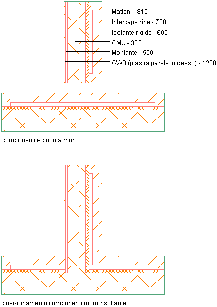

La priorità del componente determina la modalità di posizionamento del componente con i componenti di un muro intersecante. Minore è il numero dell'indice del componente, maggiore è la priorità che viene assegnata nel momento in cui due muri si intersecano.
Priorità di posizionamento dei muri
La tabella seguente elenca le priorità di posizionamento di default per i componenti utilizzati negli esempi di stili di muro forniti nei cataloghi di AutoCAD Architecture. Per controllare il posizionamento con altri muri, assegnare diverse priorità ai componenti negli stili di muro e nei singoli muri.
