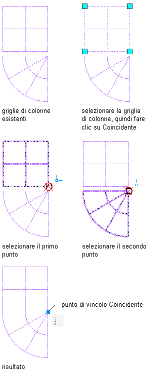

Utilizzo del vincolo coincidente
    Il vincolo coincidente consente di vincolare due punti in modo che siano coincidenti tra loro. I punti vincolati possono trovarsi direttamente su un oggetto o sull'estensione di un oggetto AEC. Il vincolo coincidente funziona anche tra oggetti AEC e AutoCAD appropriati, ad esempio tra un segmento di muro e una linea.
    Di seguito è indicata la procedura per ancorare tra loro due griglie di colonne mediante il vincolo coincidente.
  1. Selezionare una griglia di colonne.
  2. Scegliere scheda Griglia di colonnegruppo ParametricoCoincidente .
  3. Selezionare un punto d'angolo nella prima griglia di colonne a cui applicare il vincolo.
    Il punto selezionato viene visualizzato con un cerchio rosso con una X al centro.
  4. Selezionare un punto d'angolo corrispondente sulla seconda griglia di colonne a cui applicare il vincolo.
    Al termine dell'operazione, se si sposta una delle griglie di colonne, si sposta anche l'altra. È inoltre possibile ruotare una delle griglie di colonne intorno al punto del vincolo coincidente. Per vincolare completamente entrambe le griglie, aggiungere un altro vincolo coincidente per l'altro angolo della griglia di colonne.

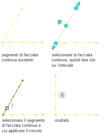

Utilizzo del vincolo verticale
    Il vincolo verticale consente di posizionare le linee o le coppie di punti su oggetti AEC parallelamente all'asse Y dell'UCS corrente. Quando si specificano due punti di vincolo verticale, il secondo punto diventa verticale rispetto al primo punto.
    Di seguito è indicata la procedura per orientare un segmento di facciata continua in senso verticale mediante un vincolo verticale.
  1. Selezionare il segmento di facciata continua.
  2. Scegliere scheda Facciata continuagruppo ParametricoVerticale .
  3. Specificare un punto sul segmento di facciata continua vicino all'estremità che si desidera rimangano fissi.
    La facciata continua fine segmento più vicino al punto specificato diventa il punto perno.

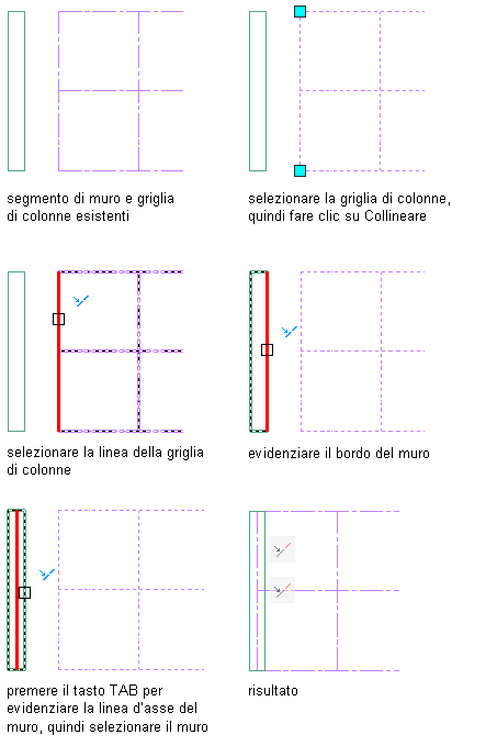

    Il vincolo collineare consente di allineare un oggetto AEC ad un altro. Il secondo oggetto AEC selezionato diventa collineare rispetto al primo oggetto AEC selezionato. È possibile allineare i bordi o le linee d'asse di oggetti AEC in base alle esigenze. Il vincolo collineare funziona anche tra oggetti AEC e AutoCAD appropriati, ad esempio tra una griglia di colonne e una linea.
    Di seguito è indicata la procedura per allineare la linea d'asse di un muro ad una linea della griglia di colonne mediante un vincolo collineare.
  1. Selezionare la griglia di colonne.
  2. Scegliere scheda Griglia di colonnegruppo ParametricoCollineare .
  3. Posizionare il cursore sopra la linea della griglia di colonne.
    La linea della griglia viene evidenziata con una linea rossa.
  4. Selezionare la linea rossa della griglia.
  5. Posizionare il cursore sul bordo del segmento di muro.
    Il bordo del segmento di muro viene evidenziato con una linea rossa.
  6. Premere TAB per evidenziare la linea d'asse del muro.
    La linea d'asse del segmento di muro viene evidenziata con una linea rossa.
  7. Selezionare il segmento di muro.

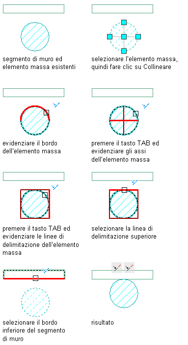

    Di seguito è indicata la procedura per allineare il bordo di un elemento massa al bordo di un segmento di muro mediante il vincolo collineare.
  1. Selezionare l'elemento massa.
  2. Scegliere scheda Elemento massagruppo ParametricoCollineare .
  3. Posizionare il cursore sopra il bordo dell'elemento massa.
    Il bordo superiore dell'elemento massa viene evidenziato con una linea rossa.
  4. Premere TAB per evidenziare gli assi X e Y dell'elemento massa.
    L'asse X viene evidenziato con una linea rossa.
  5. Premere TAB per evidenziare la casella di delimitazione dell'elemento massa.
    La linea destra della casella di delimitazione viene evidenziata con una linea rossa.
  6. Selezionare la linea superiore della casella di delimitazione dell'elemento massa.
  7. Selezionare il bordo inferiore del segmento di muro.

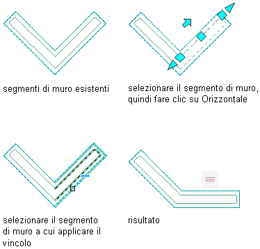

Utilizzo del vincolo orizzontale
    Il vincolo orizzontale consente di posizionare le linee o le coppie di punti su oggetti AEC parallelamente all'asse X dell'UCS corrente. Quando si specificano due punti per orizzontalmente vincolare, il secondo punto diventa orizzontale per il primo punto.
    Di seguito è indicata la procedura per riallineare un segmento di muro in senso orizzontale mediante il vincolo orizzontale.
  1. Selezionare il segmento di muro.
  2. Scegliere scheda Murogruppo ParametricoOrizzontale .
  3. Specificare un punto sul segmento di muro vicino all'estremità che si desidera mantenere fisso.
    L'estremità del segmento di muro più prossima al punto specificato viene utilizzata come punto del perno.

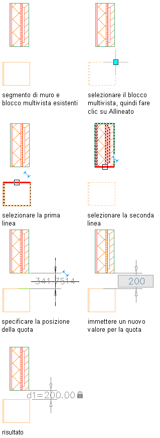

Utilizzo del vincolo allineato
    Il vincolo allineato consente di mantenere la distanza tra due elementi paralleli su due diversi oggetti AEC.
    Di seguito è indicata la procedura per mantenere una distanza specifica tra un segmento di muro e un blocco multivista mediante il vincolo allineato.
  1. Selezionare il blocco multivista.
  2. Scegliere scheda Blocco multivistagruppo ParametricoAllineato .
  3. Selezionare il bordo del blocco multivista.
  4. Selezionare il bordo del segmento di muro.
  5. Specificare la posizione della quota.
  6. Digitare un nuovo valore di quota.
    Quando si sposta l'oggetto AEC, la distanza tra di essi viene mantenuta.

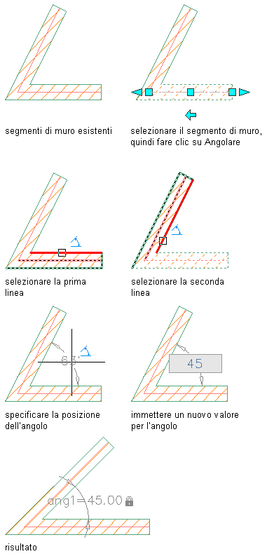

Utilizzo del vincolo angolare
    Il vincolo angolare consente di mantenere un angolo specifico tra due oggetti AEC. Il vincolo angolare funziona anche tra oggetti AEC e AutoCAD appropriati, ad esempio tra un segmento di muro e una linea.
    Di seguito è indicata la procedura per mantenere un angolo tra due segmenti di muro associati mediante il vincolo angolare.
  2. Scegliere scheda Murogruppo ParametricoAngolare .
  3. Selezionare il bordo del primo segmento di muro come linea di base dell'angolo.
  4. Selezionare il bordo del secondo segmento di muro a cui applicare il vincolo.
  5. Specificare una posizione per l'angolo.
  6. Digitare un nuovo valore per l'angolo.
    Quando si sposta uno degli oggetti AEC, l'angolo specificato tra di essi viene mantenuto.

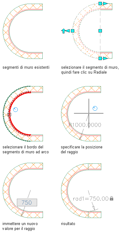

Utilizzo del vincolo radiale
    Il vincolo radiale consente di mantenere un raggio specifico di un oggetto AEC. Il vincolo radiale funziona anche tra oggetti AEC e AutoCAD appropriati, ad esempio tra un segmento di muro e una linea.
    Utilizzare il vincolo radiale per mantenere costante il raggio di un segmento di muro ad arco.
  1. Selezionare il segmento di muro ad arco.
  2. Scegliere scheda Murogruppo ParametricoRadiale .
  3. Selezionare il bordo del segmento di muro ad arco.
  4. Specificare la posizione del raggio.
  5. Digitare un nuovo valore per il raggio.
