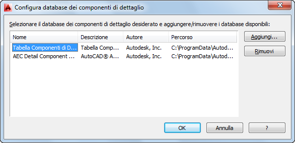

  5. Nella finestra di dialogo Configura database dei componenti di dettaglio, fare clic su Aggiungi per aggiungere un database di componenti di dettaglio al progetto.
    Nota: È possibile aggiungere solo database di componenti di dettaglio strutturati correttamente; se si prova ad aggiungere un database strutturato in modo diverso, viene visualizzato un messaggio di errore.
  6. Per rimuovere un database dall'elenco di database disponibili nel progetto, selezionare il database e fare clic su Rimuovi.
  7. Fare clic su OK.
