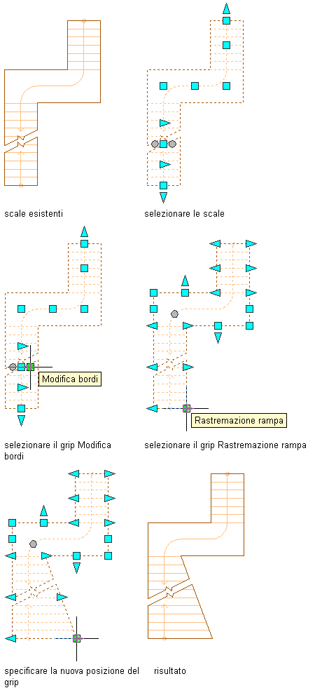

Per modificare la larghezza superiore e inferiore di una singola rampa in una scala a forma di U, a più pianerottoli o a chiocciola, attenersi alla procedura indicata di seguito. Ogni lato della rampa può essere rastremato in modo indipendente utilizzando i punti di grip.
Nota: Se si modifica la larghezza della scala dopo aver modificato un lato mediante i grip, le modifiche non vengono salvate.
  1. Selezionare la scala da modificare.
  2. Sulla rampa della scala selezionare il grip Rastremazione rampa e spostarlo nella nuova posizione dal percorso della scala.
    La scala assume la nuova forma.
    Modifica della larghezza della rastremazione delle rampe di scala mediante i grip
  3. Fare clic con il pulsante destro del mouse, quindi scegliere Deseleziona tutto per disattivare la visualizzazione dei grip.
