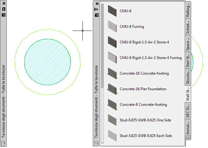

Per nascondere l'insieme delle tavolozze degli strumenti, attenersi alla procedura indicata di seguito. Se si allontana il cursore dall'insieme delle tavolozze degli strumenti, l'insieme scompare e rimane visibile solo la barra del titolo. Quando si sposta il cursore sopra la barra del titolo, l'insieme viene visualizzato nuovamente.
Insieme delle tavolozze degli strumenti nascosto (sinistra) e visualizzato (destra)
  1. Nella barra del titolo dell'insieme delle tavolozze degli strumenti, fare clic su (Nascondi automaticamente).
    L'insieme delle tavolozze degli strumenti viene nascosto, ad eccezione della barra del titolo.
  2. Per visualizzare di nuovo l'insieme delle barre degli strumenti, spostare il cursore sulla barra del titolo.
