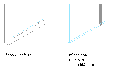

Suggerimento: Per rimuovere il bordo dell'infisso in modo che il riempimento occupi lo spazio dell'infisso, creare una definizione di infisso con la larghezza e la profondità impostate su zero. Assegnare quindi la definizione al bordo dell'infisso che si desidera rimuovere. Questa operazione è necessaria per il riempimento
Definizione di larghezza e profondità zero di una cornice di assieme porta/finestra
