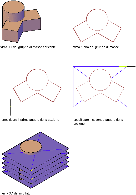

Per generare una sezione, attenersi alla procedura indicata di seguito. L'oggetto sezione è contraddistinto da una piccola casella con una crocetta. In modo analogo al contrassegno di gruppi di masse, il contrassegno di sezione può essere inserito nel punto più adeguato del disegno.
Si possono creare più sezioni ad intervalli di altezza regolari. Per ogni sezione viene creato un contrassegno di sezione.
Generazione di oggetti sezione
- Aprire la tavolozza degli strumenti richiesta e selezionare uno strumento Sezione.
Se necessario, scorrere la tavolozza per visualizzare lo strumento che si intende utilizzare.
- Specificare il numero di sezioni che si desidera creare.
- Specificare gli angoli inferiore sinistro e superiore destro per il contrassegno di sezione.
Suggerimento: È consigliabile creare contrassegni di sezione di dimensioni contenute in modo da non ingombrare eccessivamente il disegno.
- Specificare un angolo di rotazione per il contrassegno di sezione.
- Immettere l'altezza iniziale della sezione.
- Immettere la distanza fra le sezioni e premere INVIO.
- Premere INVIO.
