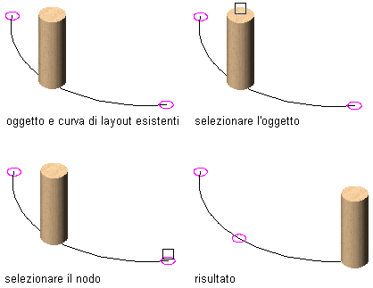

Per ancorare gli oggetti a nodi diversi, attenersi alla procedura indicata di seguito. È possibile associare un oggetto ancorato ad un altro nodo sulla stessa curva o griglia di layout oppure ad un'altra curva o griglia di layout.
Nota: Se si desidera spostare un oggetto ancorato su un nodo diverso della stessa curva o griglia di layout, è anche possibile trascinarlo sul nodo.
  1. Fare clic su scheda Inizio gruppo Crea menu a discesa Strumenti Libreria .
  2. Individuare Catalogo di strumenti standard Strumenti di layout e ancoraggio parametrici.
  3. Selezionare lo strumento Àncora di nodo e trascinarlo nell'area di lavoro.
    Nota: In alternativa, è possibile immettere NODEANCHOR alla riga di comando.
  4. Immettere i (Imposta nodo), quindi selezionare l'oggetto ancorato.
  5. Premere INVIO.
  6. Selezionare il nodo al quale si desidera ancorare l'oggetto.
  7. Premere INVIO.
Spostamento di un oggetto ancorato su un altro nodo su una curva di layout
