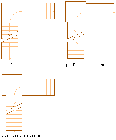

    Il punto del pianerottolo in cui inserire la larghezza aggiuntiva è determinato dal tipo di pianerottolo e dalla giustificazione della scala.
    Inserimento di larghezza aggiuntiva in un pianerottolo ad un quarto in base alla giustificazione della scala
    Inserimento di larghezza aggiuntiva in un pianerottolo a metà in base alla giustificazione della scala
