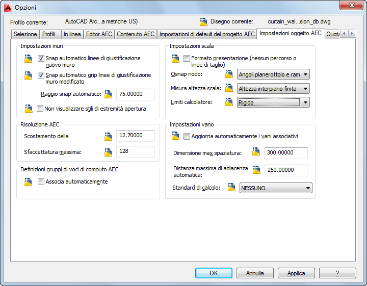

I vani possono rilevare adiacenze tra le superfici di vani contigui. Ciò è importante per l'elaborazione di un piano di costruzione in un'applicazione ingegneristica quale AutoCAD MEP. È possibile definire la distanza massima di adiacenza consentita tra le superfici dei vani.
  1. Fare clic su Opzioni.
  2. Fare clic sulla scheda Impostazioni oggetto AEC.
  3. In Distanza massima di adiacenza automatica selezionare la distanza massima consentita tra due superfici che vanno considerate adiacenti tra loro.
  4. Fare clic su OK.
    Suggerimento: In alternativa, è possibile impostare la distanza massima di adiacenza automatica tra le superfici del vano nella riga di comando immettendo AECSPACEMAXAUTOADJACENCY.
