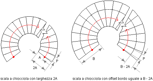

Per creare una scala a chiocciola con la profondità delle pedate specificata (T) ad una distanza impostata dal bordo interno, costruire innanzitutto la scala con una larghezza pari al doppio della distanza richiesta (A). Successivamente, utilizzare l'opzione Personalizza bordo per impostare l'offset del bordo esterno in base alla larghezza totale desiderata B. La distanza di offset corrisponderà a B meno 2A.
Creazione di una scala a chiocciola con una profondità della pedata specifica ad una distanza specifica

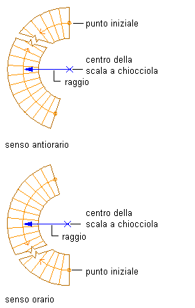

  5. Impostare l'orientamento orizzontale della scala.
    Per... Procedere nel modo seguente...
    Disegnare la scala a chiocciola con direzione antioraria Selezionare Antiorario per Orientamento orizzontale.
    Disegnare la scala a chiocciola con direzione oraria Selezionare Orario per Orientamento orizzontale.

  10. Specificare il raggio della scala.
    Specificare il raggio esatto della scala a chiocciola Selezionare No per l'opzione Specificare sullo schermo, quindi immettere un valore in Raggio.
    Impostare in modo dinamico il raggio della scala Selezionare Sì per l'opzione Specificare sullo schermo.

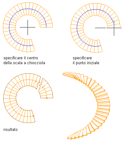

  11. Selezionare il tipo di vincolo di arco da utilizzare durante la creazione di una scala a chiocciola.
    Creare una rampa di scale a chiocciola senza vincoli Selezionare Libero per Vincolo arco.
    Creare una scala a chiocciola con un numero specifico di gradi per la rampa Selezionare Gradi totali per Vincolo arco e immettere un valore in Angolo arco. Ciò comprende l'ultimo pianerottolo o l'ultima pedata.
    Creare una scala a chiocciola con un grado specifico per ogni pedata della scala Selezionare Gradi per pedata per Vincolo arco e immettere un valore in Angolo arco.

  17. Specificare il punto centrale della scala a chiocciola.
  18. Specificare la posizione della scala.
  19. Aggiungere altre scale o premere INVIO.
