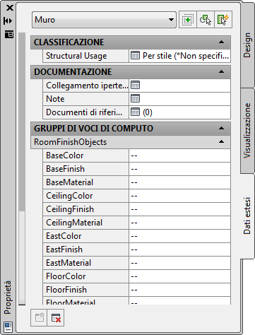

La scheda Dati estesi del riquadro proprietà contiene le seguenti proprietà oggetto:
- Collegamento ipertestuale: è possibile aggiungere un collegamento ipertestuale ad un oggetto.
- Note di testo e file di riferimento: è possibile aggiungere una nota o un file di riferimento associato ad un oggetto.
- Gruppi voci di computo: è possibile aggiungere, modificare e rimuovere dati di gruppi voci di computo per un oggetto.
- Gruppi di voci di computo da stili: è possibile aggiungere, modificare e rimuovere dati di gruppi voci di computo per lo stile di un oggetto.
- Dati componenti di dettaglio: è possibile aggiungere, modificare e rimuovere dati di componenti di dettaglio per un oggetto.
Dati di gruppi voci di computo nella scheda Dati estesi
