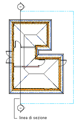

Visualizzazione della linea di sezione
Nella vista piana la linea di sezione viene visualizzata come su un documento di costruzione. I contrassegni di sezione puntano nella direzione in cui la sezione è stata tagliata.
Visualizzazione della linea e del contrassegno di sezione, vista piana

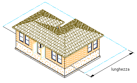

In una vista assonometrica, la stessa linea di sezione viene visualizzata con un contorno che definisce le estensioni della sezione.
Visualizzazione di una linea di sezione in vista assonometrica
