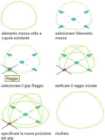

Modifica di un elemento massa volta a cupola mediante il grip Raggio
  1. Selezionare l'elemento massa circolare per visualizzare i grip.
  2. Fare clic sul grip Raggio nell'elemento massa.
    Per modificarne le dimensioni, è possibile selezionare uno qualsiasi dei grip del raggio sullo stesso cerchio.
  3. Spostare il grip verso l'interno o verso l'esterno.
    L'elemento massa si allarga o si restringe a seconda della direzione in cui viene spostato il grip.
