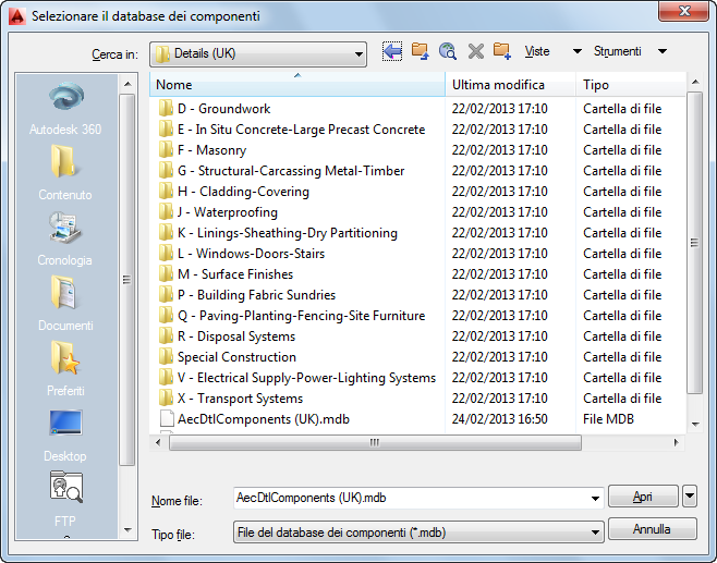

- Nella finestra di dialogo Configura database dei componenti di dettaglio, fare clic su Aggiungi.
- Nella finestra di dialogo Selezionare il database dei componenti, individuare il database che si desidera aggiungere e fare clic su Apri.
Il database selezionato viene aggiunto nella parte inferiore dell'elenco della finestra di dialogo Configura database dei componenti di dettaglio.
