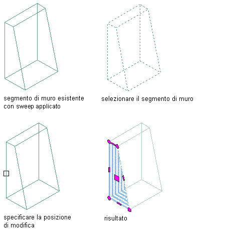

Come visualizzare i grip Modifica dinamica dello sweep muro
  1. Fare doppio clic sul muro con lo sweep da modificare.
  2. Scegliere scheda Murogruppo Editamenu a discesa SweepModifica dinamica profilo.
  3. Selezionare una posizione sul muro in cui risulta comodo modificare la forma dello sweep.
    Per modificare la geometria dello sweep, viene creato un profilo temporaneo.
    Visualizzazione dei grip Modifica dinamica dello sweep muro

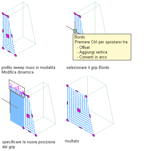

Come applicare l'offset del bordo di profilo di uno sweep muro in modalità Modifica dinamica
  4. Selezionare il grip Bordo e specificare la nuova posizione del grip.
    Il profilo sweep muro dispone ora di un bordo scostato.

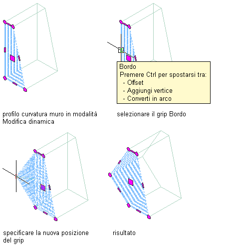

    Aggiunta di un vertice al bordo di profilo di uno sweep muro in modalità Modifica dinamica
Come aggiungere un vertice al bordo di profilo di uno sweep muro in modalità Modifica dinamica
  4. Selezionare il grip Bordo, premere CTRL e specificare la nuova posizione del grip.
    Il profilo sweep muro dispone ora di un nuovo vertice.

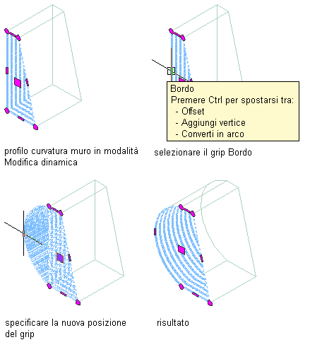

    Conversione di un bordo profilo sweep muro a modifica dinamica in un arco
Come convertire un bordo profilo sweep muro in modalità Modifica dinamica in un arco
  4. Selezionare il grip Bordo, premere CTRL due volte e specificare la nuova posizione del grip.
    Il bordo profilo sweep muro assume la forma di un arco.

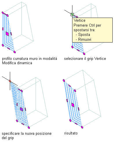

    Spostamento di un vertice sweep muro di modifica dinamica
  6. Modificare il profilo.
    Per... Procedere nel modo seguente...
    Modificare la posizione dello sweep Selezionare il grip Punto di inserimento e spostarlo nella posizione desiderata.
    Modificare la forma del perimetro del profilo o dei relativi anelli Selezionare il profilo, quindi servirsi dei grip per regolare la forma.

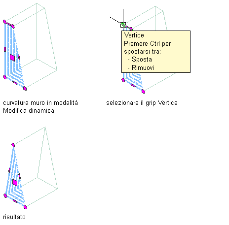

    Rimuovere vertici dal profilo Selezionare il grip Vertice del vertice che si desidera rimuovere e premere CTRL per passare alla modalità di modifica Rimuovi. Spostare il cursore vicino al vertice selezionato e fare clic.
