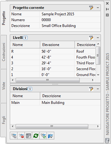

Nella scheda Progetto del Navigatore progetto è possibile immettere informazioni relative all'intero progetto.
In questa scheda è possibile eseguire le seguenti operazioni:
- Modificare le proprietà del progetto.
- Aggiungere, modificare ed eliminare i livelli.
- Aggiungere, modificare ed eliminare le divisioni.
- Avviare l'Archivio dei progetti.
- Aprire la Libreria per accedere alla libreria di progetto.
- Chiudere il progetto corrente.
- Aggiornare il progetto.
- Sincronizzare il progetto con le impostazioni di visualizzazione e gli stili di standard del progetto.
- Attivare e configurare gli standard di progetto.
