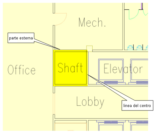

| Area utilizzabile (tipo di vano BOMA: MVP) | |
| Vani adiacenti | Contorno |
| Aree uffici, aree commerciali, BCA e FCA | Misurato dalla faccia esterna del muro |
| MVP | Misurato dalla linea d'asse del muro |

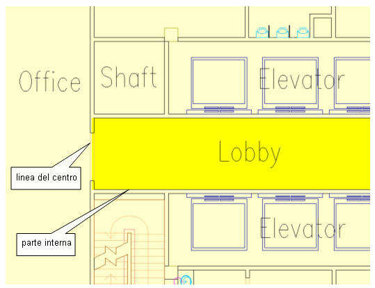

| Area utilizzabile (tipo di vano BOMA: FCA) | |
| Aree uffici, aree commerciali e BCA | Misurato dalla faccia esterna del muro |
| FCA | Misurato dalla linea d'asse del muro |
| MVP | Misurato dalla faccia interna del muro |

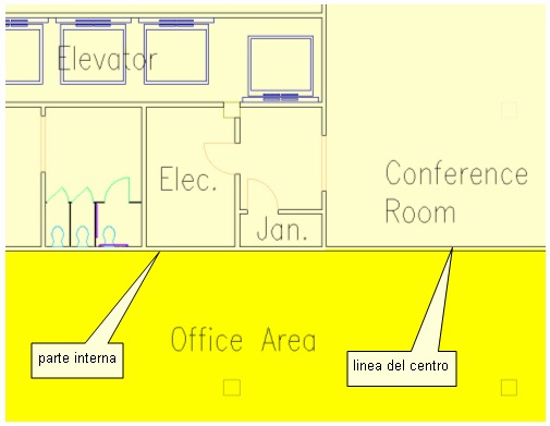

| Area utilizzabile (tipo di vano BOMA: Aree uffici) | |
| FCA e MVP | Misurato dalla faccia interna del muro |
| Aree uffici, aree commerciali e BCA | Misurato dalla linea d'asse del muro |

In mancanza di vani adiacenti o in presenza di vani adiacenti di tipo Lato prospiciente strada, i contorni lordi vengono creati in corrispondenza della faccia esterna del muro.
In presenza di vani adiacenti non di tipo Lato prospiciente strada/Esterni, i contorni lordi vengono invece creati in corrispondenza della linea d'asse del muro.
