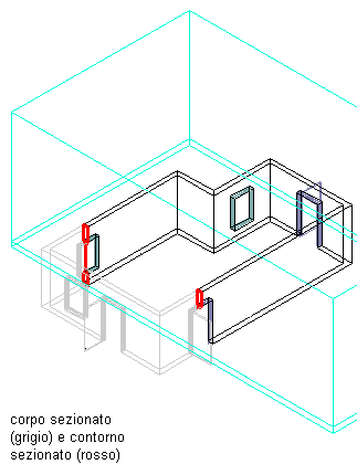

Informazioni sui componenti corpo sezionato e contorno sezionato
I componenti Corpo sezionato e Contorno sezionato vengono visualizzati soltanto nelle viste di sezione 3D. Queste viste rappresentano viste di sezione speciale di un modello di costruzione 3D. Gli oggetti di costruzione non vengono convertiti in un oggetto sezione, ma vengono mantenuti come singoli oggetti nella sezione. Tali oggetti conservano le proprietà e i componenti di visualizzazione e possono essere modificati all'interno della sezione. La visualizzazione delle viste esterne alla sezione 3D diventa Corpo sezionato. Questo tipo di visualizzazione è seminascosto o nascosto.
Componente di materiale Descrizione
Corpo sezionato Gli oggetti o le parti di oggetto all'esterno della sezione
Contorno sezionato Il contorno della linea di taglio creato dalla sezione
Vista di sezione 3D con corpo sezionato (grigio) e contorno sezionato (rosso)
