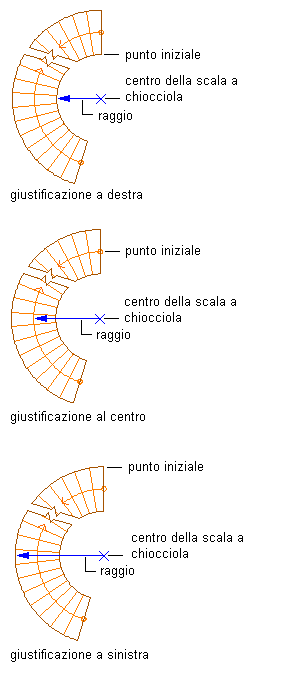

  4. Specificare il raggio della scala.
    Il raggio viene misurato dal punto centrale della scala a chiocciola al punto di giustificazione selezionato.
