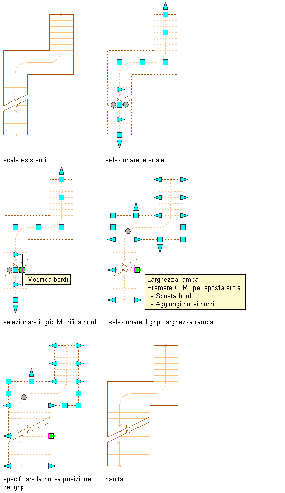

  1. Selezionare la scala.
  2. Selezionare un grip di Larghezza rampa e spostarlo fino a visualizzare il valore desiderato, quindi fare clic una sola volta.
    Una volta selezionato il grip, è anche possibile immettere un valore preciso per aumentare o diminuire la larghezza della scala.
    L'intero bordo della rampa si sposta nella posizione selezionata. Anche la larghezza della rampa viene modificata di conseguenza.
    Modifica della larghezza delle rampe di scala mediante i grip
  3. Fare clic con il pulsante destro del mouse, quindi scegliere Deseleziona tutto per disattivare la visualizzazione dei grip.
