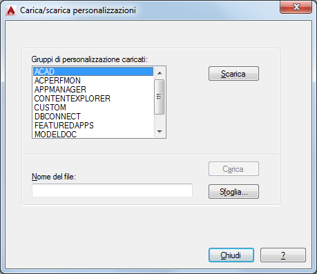

Carica/scarica personalizzazioni (finestra di dialogo)
Controlla la visualizzazione di gruppi di personalizzazione ed elementi di interfaccia.
Elenco di opzioni
Vengono visualizzate le opzioni seguenti:
Gruppi di personalizzazione caricati
Elenca i file di personalizzazione attualmente caricati.
Nome file
Specifica il file da caricare quando si sceglie Carica. È possibile immettere il nome del file o scegliere Sfoglia per visualizzare la finestra di dialogo Seleziona il file di personalizzazione (una finestra di dialogo standard per la selezione dei file).
Scarica
Scarica il gruppo di personalizzazione selezionato nell'elenco Gruppi di personalizzazione caricati.
Carica
Carica il file specificato nel campo Nome file.
Sfoglia
Visualizza la finestra di dialogo Select Menu File (una finestra di dialogo standard per la selezione dei file), in cui è possibile selezionare il file di menu da caricare.
