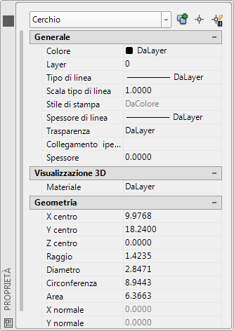

Visualizza le proprietà dell'oggetto o del gruppo di oggetti selezionati.
Se sono selezionati più oggetti, vengono visualizzate solo le proprietà comuni a tutti gli oggetti selezionati. Quando non è selezionato nessun oggetto, vengono visualizzate solo le impostazioni correnti delle proprietà generali.
È possibile specificare un nuovo valore per modificare qualsiasi proprietà modificabile. Fare clic sul valore e utilizzare uno dei seguenti metodi:
Quando si visualizzano le proprietà degli oggetti AutoCAD in AutoCAD LT, è possibile che alcune proprietà non siano disponibili.
Vengono visualizzate le opzioni seguenti.
Visualizza il tipo di oggetto selezionato.
Attiva (1) e disattiva (0) la variabile di sistema PICKADD. Quando la variabile di sistema PICKADD è attivata, ogni oggetto selezionato, singolarmente o tramite una finestra di selezione, viene aggiunto al gruppo di selezione corrente. Quando PICKADD è disattivata, gli oggetti selezionati sostituiscono il gruppo di selezione corrente.
Seleziona gli oggetti desiderati utilizzando qualsiasi metodo di selezione. Nella tavolozza delle proprietà vengono visualizzate le proprietà comuni agli oggetti selezionati. È quindi possibile modificare le proprietà degli oggetti selezionati nella tavolozza delle proprietà oppure apportarvi altre modifiche digitando un comando di modifica.
Visualizza la finestra di dialogo Selezione rapida. Utilizzare la Selezione rapida per creare gruppi di selezione in base a criteri di filtraggio.
