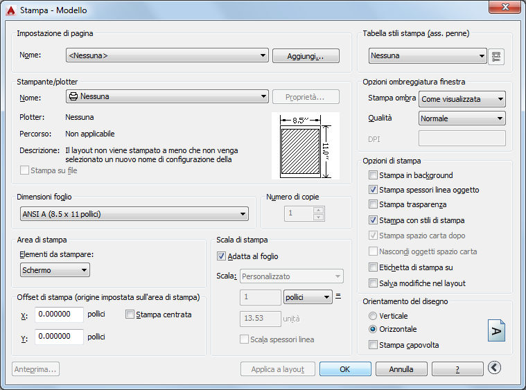

Come stampare un disegno
Fare clic su
scheda Output
gruppo Stampa
Stampa
Trova
Trova
Selezionare un plotter.
Selezionare la dimensione del foglio, l'area e la scala di stampa, l'orientamento e altre opzioni.
Per visualizzare altre opzioni, fare clic sul pulsante Altre opzioni.
