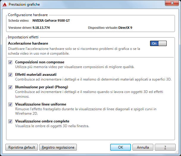

Finestra di dialogo Prestazioni grafiche
Consente di accedere alle opzioni relative alle prestazioni di visualizzazione.
Tali impostazioni controllano l'accelerazione hardware, gli effetti disponibili tramite la scheda grafica del sistema e le impostazioni relative alle prestazioni del software.
Alcune impostazioni avanzate per le prestazioni grafiche sono accessibili solo se si immette -CONFIGGRAFICA alla riga di comando.
Elenco di opzioni
Vengono visualizzate le opzioni seguenti.
Configurazione hardware
Visualizza le informazioni relative all'hardware di grafica, ad esempio la scheda video, la versione del driver e il dispositivo virtuale corrente.
Impostazioni effetti
Imposta le opzioni per l'accelerazione hardware.
Accelerazione hardware
Attiva l'utilizzo dell'accelerazione hardware e consente di controllare tutte le impostazioni degli effetti disponibili per il driver corrente. Quando questa opzione non è attiva, tutte le impostazioni degli effetti sono disattivate.
Effetti materiali avanzati
Controlla lo stato degli effetti dei materiali avanzati sullo schermo.
Visualizzazione ombre complete
Attiva la visualizzazione delle ombre nella finestra.
Illuminazione per pixel (Phong)
Consente il calcolo dei colori per i singoli pixel. Quando questa opzione è attivata, gli oggetti 3D e gli effetti luminosi risultano più omogenei nella finestra.
Visualizzazione linee uniforme
Controlla lo stato dell'effetto anti-aliasing a schermo intero. Questa opzione elimina l'effetto frastagliato durante la visualizzazione di linee diagonali e spigoli curvi.
Composizioni non compresse
Aumenta la quantità di memoria video in modo da migliorare la qualità di visualizzazione delle composizioni in disegni che contengono materiali con immagini o che hanno immagini allegate.
Nota: È consigliabile non utilizzare applicazioni per l'accesso remoto, quali NetMeeting, Desktop remoto o altri prodotti software di emulazione per Windows, insieme all'accelerazione hardware. La maggior parte delle applicazioni per l'accesso remoto non supporta l'accelerazione hardware e di conseguenza può generare errori di visualizzazione generici e instabilità. Prima di utilizzare un'applicazione per l'accesso remoto con un prodotto basato su AutoCAD, chiedere al rivenditore se supporta l'accelerazione hardware e, in caso contrario, disattivarla prima di avviare il software per l'accesso remoto o utilizzare l'opzione della riga di comando /NOHARDWARE per avviare il prodotto basato su AutoCAD in modalità Software.
Ripristina default
Ripristina i valori di default in base alla valutazione della scheda grafica eseguita dalla funzione Prestazioni grafiche.
Registro regolazione
Visualizza il registro di regolazione delle prestazioni, che analizza il sistema e decide se utilizzare l'implementazione software o hardware per le funzioni che supportano entrambe. Le funzionalità supportate dal sistema vengono attivate, mentre quelle eventualmente non supportate vengono disattivate. I risultati sono visualizzati in un file di registro, incluse le informazioni sulla scheda grafica.
