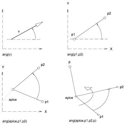

La funzione ang determina l'angolo tra due linee. Gli angoli vengono misurati in senso antiorario rispetto all'asse X nel caso di un disegno 2D oppure rispetto ad un asse specificato dall'utente nel caso di un modello 3D.
Determina l'angolo tra l'asse X e il vettore v. Il vettore v è considerato elemento bidimensionale proiettato sul piano XY del sistema UCS corrente.
Determina l'angolo tra l'asse X e la linea (p1,p2), orientata da p1 a p2. I punti sono considerati elementi bidimensionali proiettati sul piano XY del sistema UCS corrente.
Determina l'angolo tra le linee (apice,p1) e (apice,p2). I punti sono considerati elementi bidimensionali proiettati sul piano XY del sistema UCS corrente.
Determina l'angolo tra le linee (apice,p1) e (apice,p2). Le linee sono considerate elementi tridimensionali. L'ultimo parametro, il punto p, viene utilizzato per definire l'orientamento dell'angolo. L'angolo viene misurato in senso antiorario rispetto all'asse orientato dall'apice al punto p.
Di seguito sono riportati alcuni esempi di misurazione di angoli.
È possibile determinare l'angolo tra i due lati di un triangolo utilizzando la funzione ang, come illustrato nell'esempio riportato di seguito:
