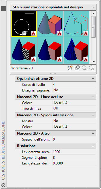

In Gestione stili di visualizzazione è presente un gruppo di immagini campione degli stili di visualizzazione disponibili nel disegno. Sono inoltre presenti i gruppi di proprietà seguenti:

Stili di visualizzazione disponibili nel disegno
Visualizza le immagini campione degli stili di visualizzazione disponibili nel disegno. Le impostazioni di facce, ambiente e spigoli dello stile di visualizzazione selezionato vengono mostrate nei riquadri delle impostazioni.
Le icone sull'immagine campione indicano lo stato dello stile di visualizzazione:
  • L'icona del pulsante Applica lo stile visualizzazione selezionato alla finestra corrente, visualizzata in basso al centro, indica lo stile di visualizzazione applicato alla finestra corrente.
  • Un'icona del disegno in basso al centro indica uno stile di visualizzazione in uso nel disegno corrente, ma non nella finestra corrente.
  • Un'icona di prodotto in basso a destra indica lo stile di visualizzazione di default fornito con il prodotto.
