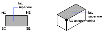

Per comprendere il funzionamento delle viste assonometriche, si immagini di guardare verso il basso l'estremità superiore di una scatola. Se ci si sposta verso l'angolo inferiore sinistro della scatola, la si visualizza dalla vista assonometrica SO. Spostandosi verso l'angolo superiore destro, si visualizza la scatola dal NE assonometrico.
