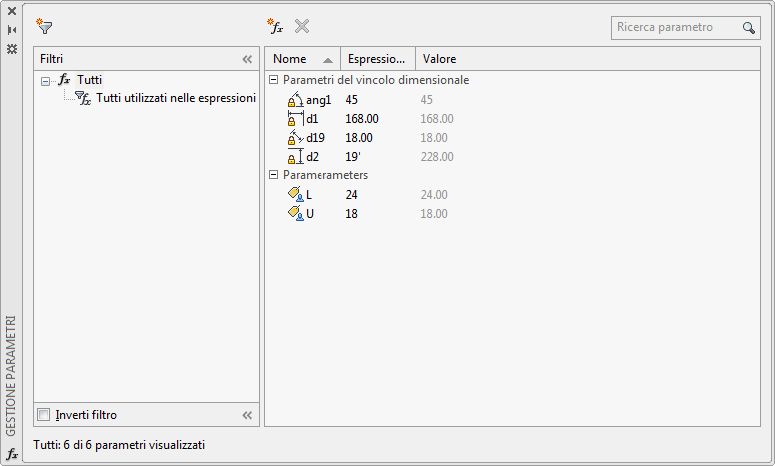

Definizione di variabili ed equazioni
Con Gestione parametri è possibile definire variabili dell'utente personalizzate a cui è possibile fare riferimento quando si utilizzano vincoli dimensionali e altre variabili dell'utente. Le espressioni definite dall'utente possono contenere svariate funzioni e costanti predefinite.
