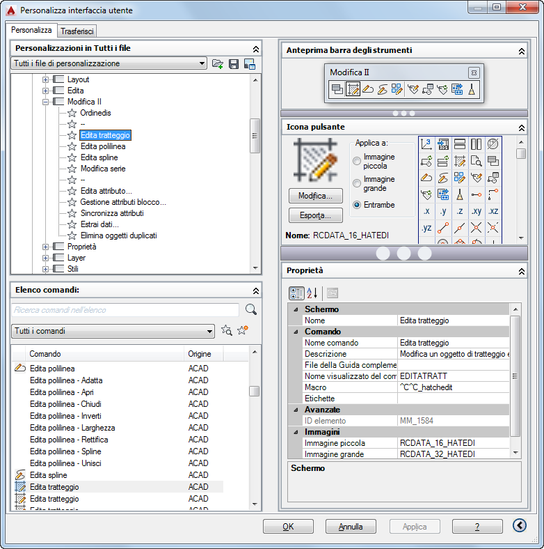

Scheda Personalizza (editor Personalizza interfaccia utente)
Gestisce gli elementi dell'interfaccia utente personalizzata, quali aree di lavoro, barre degli strumenti, menu, menu di scelta rapida e tasti di scelta rapida.
Nota: Alcune impostazioni e opzioni illustrate nell'esempio non sono disponibili in AutoCAD LT.
Fornisce un'interfaccia per la personalizzazione di aree di lavoro, barre degli strumenti, menu, gruppi della barra multifunzione, menu di scelta rapida e altri elementi dell'interfaccia utente.
Nota: Quando si visualizza la l'editor Personalizza interfaccia utente mediante l'opzione Personalizza comandi della finestra Tavolozze degli strumenti, o l'opzione Personalizza della barra degli strumenti Accesso rapido, i riquadri Personalizzazioni in ed Elenco comandi vengono rispettivamente compressi ed espansi.

Riquadro Personalizzazioni in
Visualizza una struttura degli elementi dell'interfaccia utente che è possibile personalizzare, ad esempio aree di lavoro, barre degli strumenti, menu, gruppi della barra multifunzione, file CUIx parziali e così via.
Casella di riepilogo
Visualizza un elenco dei file CUIx caricati e un'opzione Apri.
Barra degli strumenti Personalizzazioni disponibili in
Contiene i pulsanti Carica il file di personalizzazione parziale e Salva tutti i file di personalizzazione corrente.
Carica un file CUIx che è possibile aggiungere al file acad.cuix (per AutoCAD) o a file acadlt.cuix (per AutoCAD LT).
Salva tutti i file di personalizzazione correnti
Salva le modifiche apportate in tutti i file CUIx caricati.
Gestione immagini
Visualizza Gestione immagini, in cui è possibile importare, esportare ed eliminare le immagini memorizzate in un file CUIx caricato.
Vista struttura
Visualizza il file di personalizzazione corrente in una vista strutturata, in modo da poter aggiungere e modificare gli elementi dell'interfaccia utente.
Riquadro di visualizzazione dinamica
Visualizza il contenuto specifico dell'elemento dell'interfaccia utente selezionato nella struttura del riquadro sinistro.
Informazioni
Descrive gli elementi dell'interfaccia utente selezionati che non presentano proprietà, quali i nodi Barre degli strumenti, Menu e Menu di scelta rapida.
Proprietà
Visualizza le proprietà degli elementi dell'interfaccia utente o delle voci selezionate nella struttura. Fra gli elementi o le voci che visualizzano proprietà sono inclusi menu, comandi di menu, barre degli strumenti e pulsanti delle barre di strumenti specifici.
Icona del pulsante
Visualizza le immagini che è possibile assegnare ad un comando. È possibile creare immagini nuove o modificare immagini esistenti tramite Editor dei pulsanti.
Scelte rapide
Visualizza un elenco di nomi di scelte rapide da tastiera e di modifiche locali temporanee, nonché le combinazioni di tasti di scelta rapida corrispondenti, il tipo di scelta rapida da tastiera (tasto di scelta o modifica locale temporanea) e il nome del file CUIx di origine.
Anteprima barra degli strumenti
Visualizza un'anteprima della barra degli strumenti selezionata.
Anteprima gruppo
Visualizza un'anteprima del gruppo della barra multifunzione selezionato.
Proprietà rapide
Visualizza un elenco di tipi di oggetto e delle proprietà associate. È possibile specificare i tipi di oggetto e le relative proprietà che è possibile utilizzare tramite la tavolozza Proprietà rapide e le descrizioni comandi al passaggio del mouse.
Riquadro Elenco comandi
Visualizza un elenco dei comandi caricati nel programma.
Categorie
Visualizza i filtri per l'elenco di comandi, inclusi Tutti i comandi, Comandi <prodotto>, Comandi personalizzati, Elementi di controllo barra degli strumenti o Elementi di controllo barra multifunzione. È possibile inoltre filtrare l'elenco per visualizzare i comandi contenuti in un file CUIx specifico.
Trova comando o testo
Cerca nel file CUIx corrente un comando selezionato o una stringa di testo corrispondente. Visualizza la finestra di dialogo Trova e sostituisci.
Crea un nuovo comando
Crea un nuovo comando. È possibile aggiungere o modificare proprietà e creare oppure modificare un pulsante.
Riquadro Proprietà
Visualizza le proprietà dell'interfaccia utente che è possibile visualizzare, modificare o eliminare.
