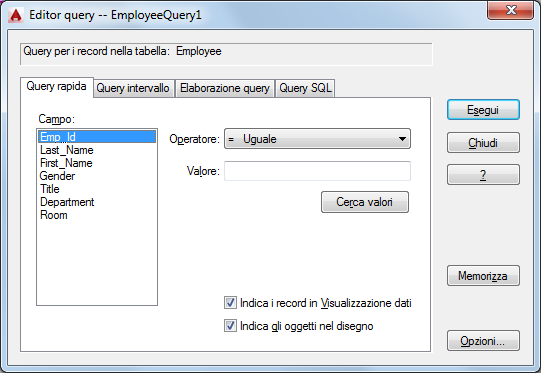

Scheda Query rapida (Editor query)
Consente di impostare query semplici basate su un singolo campo di database, un singolo operatore e un singolo valore.
Elenco di opzioni
Vengono visualizzate le opzioni seguenti:
Campo
Elenca i campi disponibili nella tabella di database corrente, tra cui è possibile selezionare il campo che si desidera applicare alla query.
Operatore
Elenca gli operatori che è possibile applicare alla query. Per ulteriori informazioni sugli operatori, vedere "Creazione di query semplici" nel Manuale dell'utente.
Valore
Specifica un valore per il campo utilizzato per creare la query.
Cerca valori
Restituisce un elenco di tutti i valori per il campo specificato dalla tabella di database nella finestra di dialogo Valori delle colonne, da cui è possibile selezionare il valore desiderato.
Indica i record in Visualizzazione dati
Indica i record corrispondenti ai criteri di ricerca nella finestra Visualizzazione dati.
Indica gli oggetti nel disegno
Indica gli oggetti collegati che soddisfano il criterio di ricerca nel disegno corrente.
Esegui
Invia la query terminata e chiude la finestra di dialogo.
Chiudi
Chiude la finestra di dialogo senza inviare la query.
Memorizza
Salva la query con il disegno corrente.
Opzioni
Apre la finestra di dialogo Opzioni di visualizzazione dati e di query.
