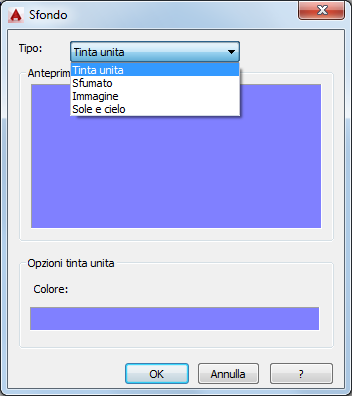

Finestra di dialogo Sfondo
Definisce il tipo, il colore, gli effetti e la posizione dello sfondo per una vista con nome.
Elenco di opzioni
Vengono visualizzate le opzioni seguenti:
Tipo
Elenca le modifiche locali dello sfondo che possono essere applicate ad una vista con nome, ad esempio Nessuno, Tinta unita. Sfumato, Immagine o Sole e cielo.
Tinta unita
Consente di selezionare uno sfondo a tinta unita.
Sfumato
Specifica uno sfondo sfumato a due o tre colori.
Immagine
Utilizza un file di immagini per lo sfondo.
Sole e cielo
Visualizza la finestra di dialogo Regola sfondo sole e cielo che consente di specificare la posizione, il colore e le proprietà del sole e del cielo per lo sfondo.
Opzioni tinta unita
Anteprima
Visualizza il colore selezionato.
Colore
Visualizza la finestra di dialogo Seleziona colore.
Opzioni sfumato
Specifica le impostazioni per un nuovo sfondo sfumato.
Anteprima
Visualizza la sfumatura.
Tre colori
Specifica una sfumatura a tre colori. Se la casella non è selezionata, è possibile specificare una sfumatura a due colori.
Colore superiore
Scegliere il colore superiore della sfumatura.
Colore inferiore
Visualizza la finestra di dialogo Seleziona colore. Scegliere il colore inferiore della sfumatura.
Rotazione
Specifica un angolo di rotazione per uno sfondo sfumato. Questa opzione non è disponibile per gli sfondi a tinta unita o costituiti da un'immagine.
Opzioni immagine
Anteprima
Visualizza l'immagine selezionata.
Nome file
Visualizza il nome e il percorso del file di immagini.
Sfoglia
Selezionare un file di immagini e scegliere Apri.
Regola immagine
Visualizza la finestra di dialogo Regola immagine di sfondo.
