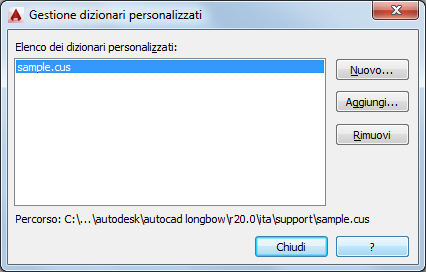

Finestra di dialogo Gestione dizionari personalizzati
Gestisce i dizionari personalizzati consentendone l'aggiunta o la rimozione.
Elenco di opzioni
Vengono visualizzate le opzioni seguenti.
Elenco dei dizionari personalizzati
Visualizza l'elenco dei dizionari personalizzati. È possibile selezionare un solo dizionario alla volta.
Nuovo
Consente d creare un dizionario personalizzato. Il nuovo dizionario viene evidenziato come dizionario corrente.
Nota: Per il nome file di un dizionario personalizzato non è possibile utilizzare caratteri di tabelle codici non correnti. Nel caso di dizionari condivisi tra più lingue, non utilizzare caratteri non ASCII.
Aggiungi
Consente di aggiungere un dizionario personalizzato esistente dagli elenchi di file.
Rimuovi
Consente di eliminare un file di dizionario personalizzato dall'elenco.
