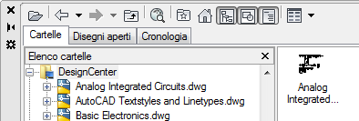

La vista struttura nella parte sinistra della finestra di DesignCenter e le quattro schede di DesignCenter consentono di individuare e caricare il contenuto nell'area contenuto.
Nella scheda Cartelle viene visualizzata una gerarchia di icone di navigazione, tra cui:
Fare clic su un elemento nella vista struttura per visualizzarne il contenuto nell'area contenuto. Per visualizzare e nascondere altri livelli nella gerarchia, fare clic sul segno più (+) o meno (-). È possibile anche fare doppio clic su un elemento per visualizzare i livelli inferiori. Facendo clic con il pulsante destro del mouse nella vista struttura, viene visualizzato un menu di scelta rapida con varie opzioni correlate.
