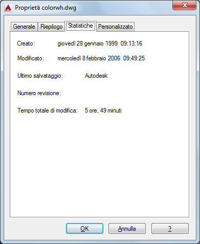

Visualizza informazioni quali la data di creazione e la data dell'ultima modifica del disegno.
Queste proprietà del file sono utili per cercare disegni creati o modificati durante un determinato periodo di tempo.
Vengono visualizzate le opzioni seguenti.
Visualizza la data e l'ora di creazione del disegno. Questo valore è memorizzato nella variabile di sistema TDCREATE.
Visualizza la data e l'ora dell'ultima modifica del disegno. Questo valore è memorizzato nella variabile di sistema TDUPDATE.
Visualizza il nome dell'ultima persona che ha modificato il file.
Il nome dell'autore dell'ultimo salvataggio è memorizzato nella variabile di sistema LOGINNAME. Non disponibile per AutoCAD LT.
Visualizza il numero di revisione. Questo valore non è accessibile. Per tenere traccia delle revisioni, creare una proprietà personalizzata nella scheda Personalizzato.
Visualizza il tempo complessivo impiegato per la modifica del disegno. Questo valore è memorizzato nella variabile di sistema TDINDWG.
