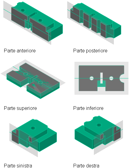

Ortogonale
Allinea l'oggetto sezione ad un orientamento ortogonale relativo all'UCS.
Viene creato un oggetto sezione che contiene tutti gli oggetti 3D con l'orientamento specificato rispetto all'UCS (non alla vista corrente). Questa opzione crea un oggetto sezione nello stato Piano di sezione con la funzionalità Sezione 3D attivata.
  • Allinea sezione a. Impostare la posizione dell'oggetto sezione in modo da allinearlo ai seguenti orientamenti UCS specificati:
    • Fronte
    • Retro
    • Alto
    • Basso
    • Sinistra
    • Destra
