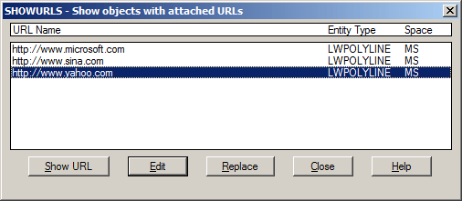

Visualizza tutti gli URL allegati contenuti in un disegno e consente di modificarli.
Immettere SHOWURLS per visualizzare la finestra di dialogo Showurls. È possibile fare clic su un singolo URL per visualizzarlo oppure fare clic su uno o più URL per modificarli o sostituirli.
Nota: L'URL specificato non deve essere necessariamente visualizzato all'interno dell'area di disegno. Se necessario, SHOWURLS consente di spostare la vista per includere gli oggetti o l'area.
Opzioni della finestra di dialogo
Show URL Nasconde temporaneamente la finestra di dialogo Showurls per consentire la visualizzazione dell'area o degli oggetti associati all'URL.
Edit Consente di modificare l'URL allegato. È possibile eseguire un'operazione di modifica comune su più URL selezionati.
Replace Consente di modificare gli URL allegati utilizzando la finestra di dialogo per la ricerca e la sostituzione.
