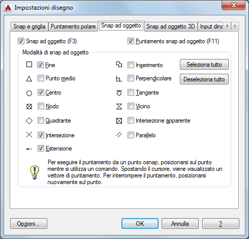

Scheda Snap ad oggetto (finestra di dialogo Impostazioni disegno)
Controlla le impostazioni dello snap ad oggetto.
Nota: La scheda Snap ad oggetto 3D non è disponibile in AutoCAD LT.
Con le impostazioni di snap ad oggetto, anche dette modalità Osnap, è possibile specificare un punto snap in un punto esatto di un oggetto. Nel caso in cui sia stata selezionata più di una modalità, vengono applicate le modalità di snap selezionate per indicare il punto più vicino al centro della casella di apertura. Premere TAB per passare da un'opzione all'altra.
Elenco di opzioni
Snap ad oggetto
Con gli snap ad oggetto in esecuzione, gli snap ad oggetto selezionati nell'area Modalità di snap ad oggetto sono attivi quando si specificano i punti sugli oggetti durante l'esecuzione di un comando. (Variabile di sistema OSMODE)
Puntamento snap ad oggetto
Con il puntamento snap ad oggetto, il cursore può eseguire il puntamento lungo i percorsi di allineamento basati sulle modalità di snap ad oggetto correnti quando si specificano i punti in un comando. (Variabile di sistema AUTOSNAP)
Elenca gli snap ad oggetto che è possibile attivare come snap ad oggetto in esecuzione.
