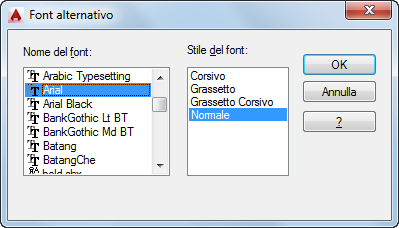

Se non si specifica un font alternativo, quando si apre un disegno che contiene font che non è possibile individuare, viene visualizzata una finestra di dialogo da cui è possibile specificare un font da utilizzare per ogni font mancante.
Vengono visualizzate le opzioni seguenti.
Elenca il nome della famiglia di font per tutti i font TrueType registrati e per tutti i font SHX contenuti nella cartella Font.
Specifica la formattazione del carattere del font, ad esempio corsivo, grassetto o normale. Se il font mancante è un Big Font, questa opzione viene convertita in Big Font ed elenca tutti i file Big Font disponibili relativi alle lingue asiatiche.
