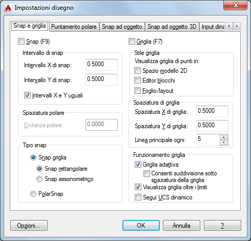

Scheda Snap e griglia (finestra di dialogo Impostazioni disegno)
Consente di specificare le impostazioni relative alla griglia e allo snap.
Nota: La scheda Snap ad oggetto 3D non è disponibile in AutoCAD LT.
Elenco di opzioni
Snap
Attiva o disattiva la modalità snap. Per attivare o disattivare la modalità snap è anche possibile fare clic su Modalità snap sulla barra di stato, premere F9 oppure utilizzare la variabile di sistema SNAPMODE.
Intervallo di snap
Controlla una griglia rettangolare invisibile di posizioni di snap che limitano lo spostamento del cursore a intervalli X e Y specificati.
Intervallo X di snap
Specifica l'intervallo di snap nella direzione X. Il valore specificato deve essere un numero reale positivo. (Variabile di sistema SNAPUNIT)
Intervallo Y di snap
Specifica l'intervallo di snap nella direzione Y. Il valore specificato deve essere un numero reale positivo. (Variabile di sistema SNAPUNIT)
Intervalli X e Y uguali
Forza gli intervalli X e Y sugli stessi valori per l'intervallo di snap e la spaziatura della griglia. Gli intervalli di snap possono essere diversi dagli intervalli di spaziatura della griglia.
Spaziatura polare
Controlla la distanza degli incrementi di PolarSnap™.
Distanza polare
Imposta l'intervallo di incremento dello snap quando si seleziona l'opzione PolarSnap in Tipo e stile Snap. (Variabile di sistema POLARDIST)
Se questo valore è pari a 0, l'intervallo di PolarSnap viene impostato automaticamente su Intervallo X di snap. L'impostazione Distanza polare viene utilizzata in combinazione con il puntamento polare e/o con il puntamento snap ad oggetto. Se nessuna delle funzioni di puntamento è abilitata, l'impostazione Distanza polare non ha effetto.
Tipo snap
Imposta lo stile e il tipo di snap.
Snap griglia
Imposta il tipo di snap su Griglia. Quando si specificano punti, il cursore esegue lo snap lungo i punti griglia orizzontali e verticali. (Variabile di sistema SNAPTYPE)
Snap rettangolare
Imposta lo stile di snap sulla modalità di snap rettangolare standard. Quando il tipo di snap è impostato su Griglia e la modalità di snap è attivata, il cursore esegue lo snap ad una griglia di snap rettangolare. (Variabile di sistema SNAPSTYL)
Snap assonometrico
Imposta lo stile di snap sulla modalità di snap assonometrico. Quando il tipo di snap è impostato su Griglia e la modalità di snap è attivata, il cursore esegue lo snap ad una griglia di snap assonometrica. (Variabile di sistema SNAPSTYL)
PolarSnap
Imposta il tipo di snap su Polare. Quando la modalità Snap è attiva e si specificano dei punti con il puntamento polare attivato, il cursore esegue lo snap lungo angoli di allineamento polare impostati sulla scheda Puntamento polare relativa al punto per il puntamento polare iniziale. (Variabile di sistema SNAPTYPE)
Griglia attivata
Attiva o disattiva la griglia. Per attivare o disattivare la modalità griglia è anche possibile fare clic su Griglia sulla barra di stato, premere F7 oppure utilizzare la variabile di sistema GRIDMODE.
Stile della griglia
Imposta lo stile della griglia negli ambienti 2D. È possibile impostare questa opzione anche mediante la variabile di sistema GRIDSTYLE.
Spazio modello 2D
Imposta lo stile di griglia a punti per lo spazio modello 2D. (Variabile di sistema GRIDSTYLE)
Editor blocchi
Imposta lo stile di griglia a punti per l'Editor blocchi. (Variabile di sistema GRIDSTYLE)
Foglio/layout
Imposta lo stile di griglia a punti per i fogli e le schede di layout. (Variabile di sistema GRIDSTYLE)
Spaziatura di griglia
Controlla la visualizzazione di una griglia che consente di determinare le distanze.
Nota: I limiti della griglia sono controllati dal comando LIMITI e dalla variabile di sistema GRIDDISPLAY.
Spaziatura X di griglia
Specifica la spaziatura della griglia nella direzione X. Se questo valore è pari a 0, la griglia viene impostata automaticamente sull'intervallo X di snap. (Variabile di sistema GRIDUNIT)
Spaziatura Y di griglia
Specifica la spaziatura della griglia nella direzione Y. Se questo valore è pari a 0, la griglia viene impostata automaticamente sull'intervallo Y di snap. (Variabile di sistema GRIDUNIT)
Linea principale ogni
Specifica la frequenza delle linee principali della griglia in confronto a quelle secondarie. (Variabile di sistema GRIDMAJOR)
Funzionamento griglia
Le linee della griglia vengono visualizzate in sostituzione dei punti nei seguenti casi:
  • AutoCAD: GRIDSTYLE è impostata su 0.
  • AutoCAD LT: MODOOMBRA è impostato su Nascosto.
Controlla l'aspetto delle linee della griglia.
Griglia adattiva
Limita la densità della griglia quando si zooma in allontanamento. (Variabile di sistema GRIDDISPLAY)
  • Consenti suddivisione sotto spaziatura della griglia:
Genera ulteriori linee della griglia con una spaziatura più ravvicinata quando si zooma in avvicinamento. La frequenza di tali linee della griglia è determinata dalla frequenza delle relative linee principali. (Variabili di sistema GRIDDISPLAY e GRIDMAJOR)
Visualizza griglia oltre i limiti
Visualizza la griglia al di là dell'area specificata dal comando LIMITI. (Variabile di sistema GRIDDISPLAY)
Segui UCS dinamico
Modifica il piano della griglia in base al piano XY del sistema UCS dinamico. (Variabile di sistema GRIDDISPLAY)
Questa opzione non è disponibile in AutoCAD LT.
