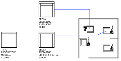

L'illustrazione seguente mostra un blocco "sedia" con quattro attributi: tipo, produttore, modello e costo. Poiché le etichette sono stati impostate come variabili, è possibile aggiungere informazioni specifiche su ogni istanza per ogni riferimento di blocco inserito.
Le informazioni degli attributi estratte da un disegno possono essere usate in un foglio elettronico o in un database per produrre una lista di parti o una distinta dei materiali. Ad un blocco possono essere associati più attributi, a condizione che ciascuno di essi abbia un'etichetta diversa.
