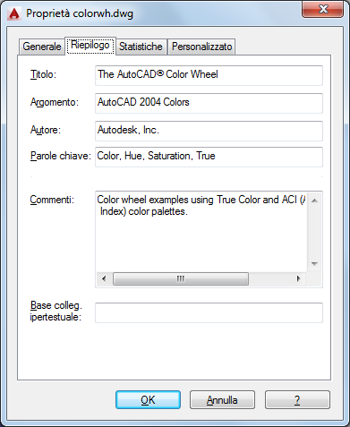

Definisce le proprietà, ad esempio autore, titolo e argomento.
È ad esempio possibile aggiungere parole chiave a tutti i file di disegno e quindi utilizzare DesignCenter™ per individuare i file di disegno che contengono tale parola chiave.
Vengono visualizzate le opzioni seguenti.
Specifica il titolo da utilizzare per la ricerca di questo disegno. Può essere diverso dal nome del file di disegno.
Specifica l'argomento del disegno. Questo nome può essere utilizzato per raggruppare i disegni riguardanti lo stesso argomento.
Specifica l'autore del disegno. Il nome dell'autore può essere digitato o modificato solo dall'utente. Per modificare il nome dell'autore, eliminare quello esistente e immettere un nuovo nome.
Specifica le parole chiave da utilizzare per effettuare la ricerca del disegno.
Fornisce uno spazio per l'aggiunta di commenti al disegno.
Specifica l'indirizzo base utilizzato per tutti i collegamenti relativi inseriti nel disegno. È possibile specificare un indirizzo Internet, ad esempio http://www.autodesk.com, o il percorso di una cartella su un'unità di rete.
