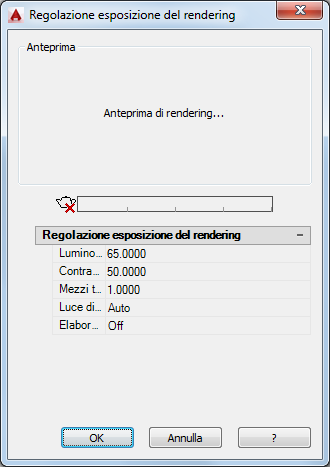

Finestra di dialogo Regolazione esposizione del rendering
Definisce la luminosità, il contrasto, i mezzi toni e la luce diurna esterna per la finestra corrente durante il rendering.
Regola le impostazioni di esposizione del rendering per la finestra corrente utilizzando l'output di rendering più recente come riferimento, eliminando così il bisogno di eseguire di nuovo il rendering.
Elenco di opzioni
Vengono visualizzate le opzioni seguenti.
Luminosità
(variabile di sistema LOGEXPBRIGHTNESS)
Contrasto
(variabile di sistema LOGEXPCONTRAST)
Mezzi toni
(variabile di sistema LOGEXPMIDTONES)
Luce diurna esterna
(variabile di sistema LOGEXPDAYLIGHT)
Elabora sfondo
Consente di specificare se elaborare lo sfondo mediante il controllo dell'esposizione in fase di rendering.
