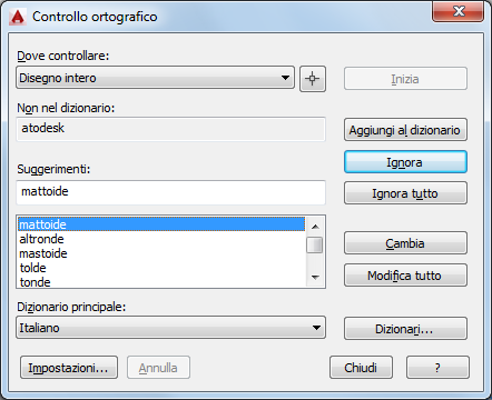

Finestra di dialogo Ortografia
Apre la finestra di dialogo Controllo ortografico, che è possibile utilizzare per individuare e sostituire parole digitate in modo errato.
Controlla l'ortografia del testo a riga singola, multilinea o multidirettrice, nonché del testo all'interno di attributi di blocco e di riferimenti esterni o aggiunti alle quote
Per gli attributi di blocco, vengono controllati solo i valori associati agli attributi. Viene controllata l'ortografia negli oggetti di testo presenti nei riferimenti di blocco e nei riferimenti di blocco nidificati, ma il controllo ortografico delle definizioni di blocco viene effettuato solo se il riferimento di blocco è stato selezionato.

Dove controllare
Visualizza le aree nelle quali si desidera eseguire il controllo ortografico.
Seleziona oggetti testo
Limita il controllo ortografico del testo a riga singola, multilinea, multidirettrice o della quota, nonché del testo all'interno di attributi di blocco e di riferimenti esterni.
Non nel dizionario
Visualizza la parola identificata come errata.
Suggerimenti
Visualizza un elenco di termini sostitutivi alternativi provenienti dal dizionario corrente.
È possibile selezionare un'altra parola di sostituzione dall'elenco, nonché modificarne o digitarne una nell'area di testo Suggerimenti superiore.
Dizionario principale
Elenca le opzioni del dizionario principale. Il dizionario di default dipende dall'impostazione della lingua.
Inizio
Avvia la ricerca degli errori ortografici nel testo.
Ignora
Ignora la parola corrente.
Ignora tutto
Ignora tutte le rimanenti occorrenze della parola corrente.
Aggiungi a dizionario
Aggiunge la parola corrente al dizionario personalizzato corrente. La lunghezza massima di una parola è di 63 caratteri.
Cambia
Sostituisce la parola corrente con quella visualizzata nella casella Suggerimenti.
Cambia tutto
Sostituisce la parola corrente in tutti gli oggetti di testo selezionati nell'area del controllo ortografico.
Dizionari
Visualizza la finestra di dialogo Dizionari.
Impostazioni
Visualizza la finestra di dialogo Impostazioni del controllo ortografico.
Annulla
Annulla l'ultima azione, o una serie di azioni, del controllo ortografico, inclusi Ignora, Ignora tutto, Cambia, Cambia tutto e Aggiungi a dizionario.
