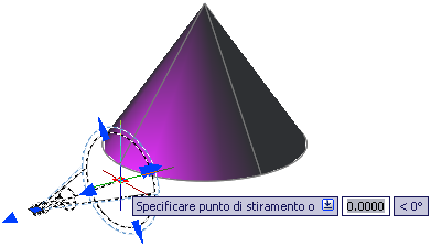

Proprietà riflettore:Area di eccessiva brillanza e Fascio di luce
Quando la luce proveniente da un riflettore colpisce una superficie, l'area di massima illuminazione è circondata da un'area di intensità minore.
- Angolo dell'area di eccessiva brillanza del cono. Definisce la parte più luminosa di un raggio di luce. Anche noto come angolo del fascio.
- Angolo di caduta del fascio di luce. Definisce l'intero cono di luce. Anche noto come angolo di campo.
- Area di decadimento rapido. L'area compresa tra l'angolo dell'area di eccessiva brillanza e quello del fascio di luce.
Quanto più grande è la differenza tra i due angoli, tanto più attenuati sono gli spigoli del raggio di luce. Se gli angoli dell'area di eccessiva brillanza e del fascio di luce sono pressoché equivalenti, lo spigolo del raggio di luce è nitido. Entrambi i valori possono variare tra 0 e 160 gradi. È possibile regolare questi valori direttamente con i grip dell'area di eccessiva brillanza e del fascio di luce.
