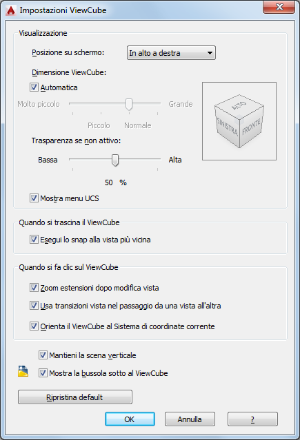

Controlla le proprietà di visualizzazione del ViewCube.
Vengono visualizzate le opzioni seguenti.
Identifica l'angolo di una finestra in cui viene visualizzato il ViewCube.
(Variabile di sistema NAVVCUBELOCATION)
Specifica le dimensioni del ViewCube.
(Variabile di sistema NAVVCUBESIZE)
Selezionare Automatica per regolare le dimensioni del ViewCube in base alle dimensioni della finestra attiva, al fattore di zoom del layout attivo o alla finestra di disegno.
Controlla l'opacità del ViewCube quando non è attivo.
(Variabile di sistema NAVVCUBEOPACITY)
Visualizza un'anteprima in tempo reale del ViewCube basata sulle impostazioni correnti.
Controlla la visualizzazione del menu a discesa UCS sotto il ViewCube.
Consente di specificare se la vista corrente viene regolata in base alla vista preimpostata più vicina quando viene modificata trascinando il ViewCube.
Specifica se eseguire l'adattamento forzato del modello alla finestra corrente in seguito a una modifica della vista.
Controlla l'uso delle transizioni omogenee della vista quando si passa da una vista all'altra.
Controlla se il ViewCube riflette il sistema UCS o WCS corrente.
(Variabile di sistema NAVVCUBEORIENT)
Specifica se è possibile capovolgere il punto di vista del modello.
Determina se la bussola viene visualizzata al di sotto del ViewCube. La direzione Nord indicata sulla bussola rappresenta il valore definito dalla variabile di sistema NORTHDIRECTION.
Applica le impostazioni di default del ViewCube.
